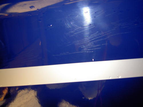

Köpte en ny Uttern i höstas och upptäckte rätt snart repor/sprickor på skrovet som narturligvis är klassiskt blått. Efter många turer så blev det i helgen konstaterat av firman jag köpt båten av att skadorna beror på att härdningen gått för fort. Inget som kommer att forsätta spricka etc. Går att lacka om det skadade området men kommer att synas. Känns som man får leva med reporna mot en kompensation.
Frågan är vad man ska förvänta sig i kompensation. I min värld har jag betalt för en ny båt men fått en med skador vilket drar ner andrahandsvärdet. Någon som varit med om något liknade eller har en åsikt om hur mycket kompensationen ska handla om.
Bifogar en bild på reporna, svårt att fota så det blir rättvist.

Hej Magnus,
 Det är ju ett fabrikationsfel och du har rätt enligt konsumentköplagen att få detta åtgärdat.
Prata med ARN och nämn även detta för firman, då brukar dom bli snabba med att åtgärda felet.
Du skall inte leva med skadorna utan en eventuell kompensation eller fullständig omlackering.
Lycka till!
Mvh
Sprickor pga att skrovet härdat för fort.
Vad jag tror, hoppas någon mer kan bekräfta eller förneka.
Då är det ju sprickor i gelcoaten.
Då läcker vatten in till glasfiberlaminatet!
Skall du aldrig acceptera inte ens med kostnadsavdrag. Måste åtgärdas. Annars så har du fukt i glasfiberlaminatet och kommer frostsprängas till vintern om du inte förvarar i tempererad lokal.
Uttern är en kvalitetsbåt (borde vara det) och skall inte ha några sådana här brister utan åtgärd. Vad är svaret från Uttern? Hur vill de att det skall hanteras?
Om en båt härdat för snabbt kan det då finnas fler?
mvh Roland
Skulle aldrig acceptera de där reporna. De får väl lacka om hela skrovet helt enkelt. Snacka med din konsumentvägledare i din kommun. Kanska har det jobbet du jobbar på fri advokatkonsultation. Det brukar alltid underlätta om man nämner att min advokat sa eller enligt ARN så... Men helt klart är att du har rätt att få det åtgärdat UTAN att det syns att det är lagat.
Jämför det med att du hämtar din nya bil från försäljaren och så är det stora repor i lacken som försäljaren erbjuder sig att fixa med lite klarlack. Visst det kanske förhindrar rost osv men det bli inte snyggt. Det skulle de aldrig göra, de skulle lacka om hela detaljen, dvs skrovet.
Lycka till!
Visserligen skall handlaren hantera ärendet men jag skulle nog dra ett brev med detaljerade foton till Uttern direkt. Sprickor i gelcoaten på en ny båt är ju inget nån skall behöva acceptera ens om prisavdrag erbjuds.
Som nämts kan båten faktiskt bli frostsprängd p g av detta och kan således bli förstörd om den förvaras utomhus på vintern. Det lär komma in fukt där sprickorna är.
Det går säkert att laga med t ex Creeping Crack Cure. Det letar sig in i springor med hjälp av kapilärkraften och härdar sen med en transparent fog.
Personligen skulle jag kräva ny båt. Du kommer bara att få problem i framtiden med den skadan. Dels det jag nämde ovan dels när du skall sälja båten, då får du ta en smäll till för köparen lär pruta rejält p g av skadan.
Läs på dina rättigheter enl konsumentköplagen.
/Bo
Enligt KO så är det två år på allt och tre år på lite annat.
Är båten ny så får fabrikanten ta det med återförsäljaren.
Stå på dig.
Jag hade aldrig svalt det på en ny båt och aldrig en omlackning för det bara döljer skadorna.
Om det nu är sprickor och sånt så kan det finnas lite här och där och dyker upp efterhand och oavsett vad dom säger, så lämna tillbaks den för det är fabrikationsfel.

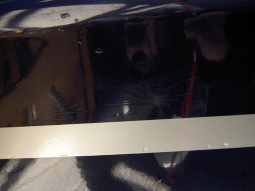

Okej! Var lite värre än jag trodde. Frostsprängning och vatten inträngning låter mindre kul. En av anledningarna till att jag köpte en ny båt var att slippa bekymmer. Hade båten inne i höstas hos handlaren för att fixa en hel del som jag hade synpunkter på. De missade reporna/skadan helt trots att den stod på att göra listan nu förstår jag varför...
Bifogar två bilder till utan blixt, antar att domen står fast..!

Grejen med att kontakta Uttern är det få dem att besiktiga båten och ev se till att en 3:e part utvärderar fabrikationsfelet och så i slutändan att Uttern förhoppningsvis tar sitt ansvar och skickar en ny båt till handlarn som du sen kan hämta där.
/Bo
Senast ändrad av bossee | 15 april 2007 | 22:36
Jag skulle aldrig acceptera att de lackerar om båten utan en reparation måste/ska vara med ny gelcoat vilket inte är omöjligt, men tar naturligtvis tid. Uttern skall göra detta, för det är normalt vid skrovgarantier att tillverkaren gör detta själva. Jag har själv en ny båt av annat fabrikat och jag vet att de fixar eventuella skrovgarantier själva.
Kräv att få ny båt eller att skrovet blir lagat professionellt av varvet. Det kan ju i och för sig vänta till efter säsongen för du vill väl köra under sommaren.
