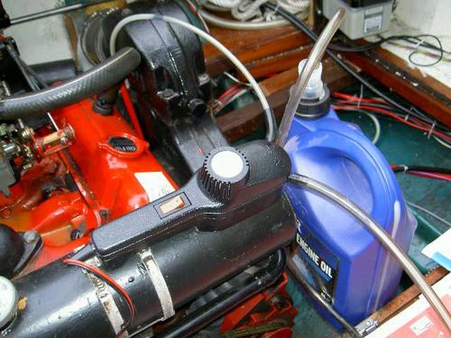

Hehehe.... ja alla är vi barn i början. Avgaslimpor är lika med dom vattenkylda avgasrören, avgasrören består av två delar den så kallade limpan som sitter monterad på motorn,se bif bild där syns en limpa knä till höger, i ditt fall är det 2 stycken då det är en V motor. På limpan sitter avgaskröken kallas knä, direkt efter knät blandas vatten och avgaser för vidare transport genom slang och det så kallade bockhornet för att sedan blåsa ut i drevet.
Limpan och knät är dubbelmantlat så avgaserna paserar i den inre manteln och kylvattnet i den yttre. Det är här det kan rosta sönder så vatten kommer in i den inre manteln med motorskador som följd om det får pågå en tid. Kan också uppstå läckage i skarven mellan knä och limpa, det ser man iregel att det har runnit rostvatten på utsidan vid skarven.
