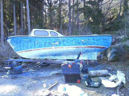

håller på att bygga en eldriven snipa ca 20fot
en batteri bank och en smidig motor direkt på axeln. beräknad drift tid på max fart ca 2tim, på 75% 9tim och så vidare. march fart 3-5 knop helt ljud löst. besin generator som nöd motor. tror ni jag lyckas? finns det någon som är intresserad får ni gärna skriva en rad

Hur är det med motorer från eltruckar 2 sådana för avhämtning står bredvid min båt.
Hur har du tänkt att ladda batterierna när du ligger vid bryggan. Det är ju sällan det finns el vid bryggplatser!
Uffe
hej alla jag har köpt el motor på ozecodrive. måste det bara fungera bra nu. truck motorer kanske funkar ej på läst om dom motorerna. går på 48v tror jag. Denna går på 24v och verkar helt ok för marint bruk. Galvaniska strömmar är inget roligt för el prylar. nu ska jag ut och prima botten. mvh anders
jo jag har en fin trailer och 500m till rampen. och kanske el vid bryggan. båten blir lite beroende av el. Men lika lätt körd på ett tyst honda elverk runt 1kw. Batteri banken laddas med två mobitronic laddare a`15A. tanken har slagit mig att båten kommer passa perfekt i en sjö där ägaren bor vid vattnet och kan dra ner el till bryggan. Och glida iväg helt knäpptyst bara fåglarna hörs.
Jag har läst förut om någon i Göteborg som har haft elmotor i sin segelbåt. Då kunde han ladda batterierna genom att köra omvänt. D v s när han seglade så blev motorn en generator.
En utveckling av din uppladdning skulle vara att ta en mindre vattenkyld motot som du sen monterar en större generator på. Denna lösning skulle gå att få väldigt tyst, samt att den ger rätt inställd en bra verkningsgrad.
Kul projekt. Skicka in en bild och lite info till Praktiskt Båtägande så får vi förhoppningsvis läsa om det.
kan hända jag kontaktar nogon tidning när jag är lite mer säker på att det funkar bra men mina bilder kommer nog att finnas i min sjö bod. jag tänkte koppla en liten motor på axeln efter elmotorn men e inte säker på att denna klarar vibrationer från förbrännings motorn. och bygga bort jorden pga galvaniska strömmar blir lite jobbigt. det går men jobbigt. så ett litet honda elverk som jag kan placera vart jag vill för bäst plan lösning känns mest rätt för mig. och jag kan ta hem det när strömmen går hemma m.m. tack för intresset
