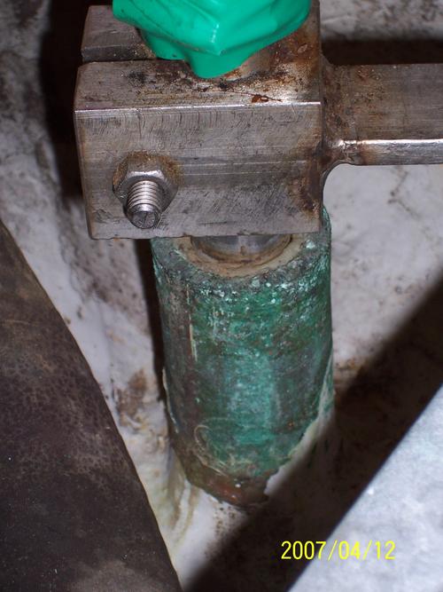

Finns det någon som vet hur man tätar roderaxeln?
Har en Winga 25:a som det sipprar upp lite vatten på vid gång, tänkte täta detta nu när båten är uppe på land. Det skulle vara skönt att slippa att ta bort hela rodret smiley-tongue-out.gif\
kan du inte ta en bild så man ser villken sorts täting du har.
/micke

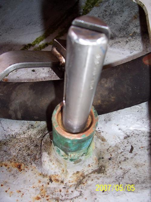

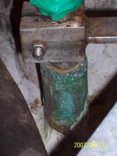

Här kommer en bild på hur det ser ut, det är ett rör som är ingjutet i skrovet som sedan axeln går igenom.
det kan vara så att det finns en eller flera o-ringar i hylsan. men det är svårt att säga. det bästa är att ta bort rodret då vet du mera hur det ska tättas.
lycka till
micke

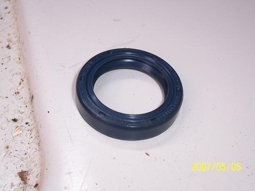

Har nu fått bytt tätningen, det var en radial tätning som jag fick byta den gamla var helt sönderrostad å kass. Fick tag i en på Momentum (47:-) och hoppas nu att det blir bra smiley-tongue-out.gif\

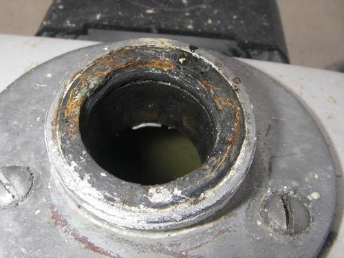

Hej Mats!
Jag har också en Winga 25 med exakt samma problem. Jag tycker den liknar tätningen som sitter längs upp där hjärtstocken kommer upp genom däcket (se bild). Det är kanske samma tätning? Jag behöver byta den också.
PS. Tyvärr har jag nyss lyft i båten så jag får vänta med den nedre tätningen till nästa lyft. Skriv gärna om hur du gjorde när du har bytt.
Göran

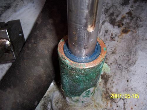

Jag satte i en som var 25x35 mm, passar perfekt. Se bifogad bild på resultatet.
SNYGGT!
Det är samma storlek som i den övre tätningen.
Hur gjorde du när du bytte? Var det svårt?

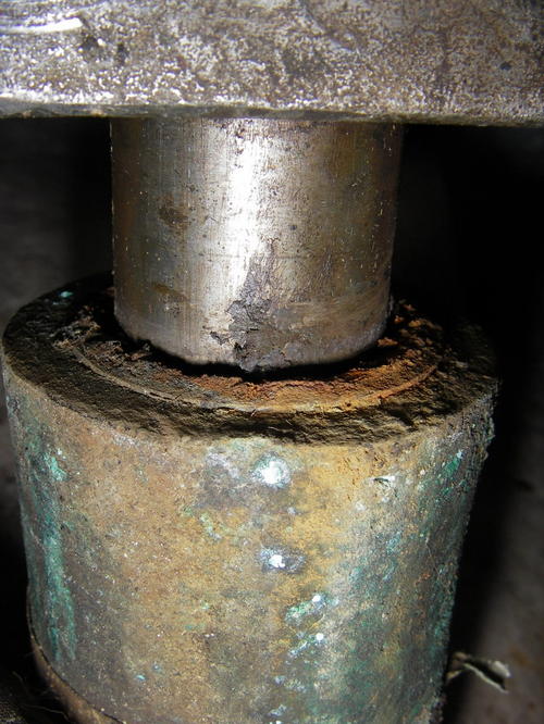

Min mycket slitna tätning (se bild) läcker inte när jag ligger still, men den tar in några droppar per minut när jag kör. Finns det något smart sätt att byta fast man har sjösatt tror du?
/Göran
Det var ganska enkelt att byta tätningen, ta loss allt så att du har axeln fri, sedan är det bara att pilla upp den gamla trasiga tätningen med en liten mejsel. Gör rent med lite slippapper och sen är det bara att trycka fast den nya tätningen med hjälp av typ en hammare och ett plattjärn. Jag tror knappast att det är någon större risk at det läcker in något vatten när man ligger still. Se på bilden hur det såg ut innan packningen var på plats. Lycka till !
