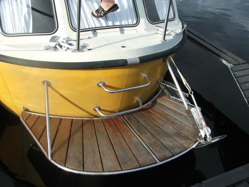

Ja jag har samma problem som dig.Jag har en Karlö 28 & kommer nog att göra min själv nu i vår.Att köpa en badbrygga till en snipa inebär offtast att man får köpa två små...en för barbord & en för styrbord sida & så har man badstegen mitt i mellan.Men jag har hittat en bild på hur man kan göra en snyggare......se själv.
Den är verkligen snygg den bryggan. Kul om du kunde skriva hur det går för dig att fixa den.

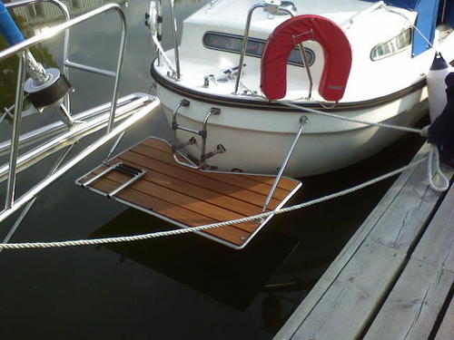

Jag fick hjälp av en elektriker!
Dom har maskiner som kan böjer rör snyggt.
Jag monterade plattorna på akterspegel och punktat dit den böjda röret.
Sen tog loss ramen och han svetsade färdig den.
Teakribborna var spill från andra jobb.
Vet inget om stålets kvalite men ingen rost efter 3 säsonger.
Kostnad= en halv platta pilsner.

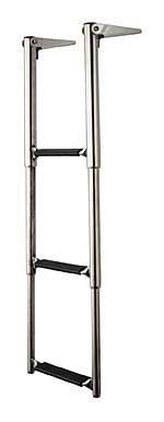

Jag köpte en badstege på Biltema, svårt att göra billigare själv.
498:-, art nr. 25-051.
Har handlat samma stege själv. Det är presis som du säjer att det går inte att bygga en själv biligare.

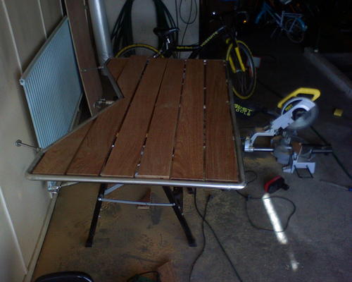

Monterat dit en hemmabyggdplattform på min nu under vintern, såg en på båtklubben som hade köpt sin, den va 2-delad och stegen i mitten, men så blev inte min utan hel med stege ned till den o sedan så en stege till ned i vattnet, bifogar en bild på den i garaget men ska ta ett kort på den nu när båten är i sjön och allt är på plats.
Såg lite om svetsning, allt utom TIG-svetsning är ju inte att rekommendera, blir inte så snyggt samtidigt så är det svårt att inte bränna hål med en vanlig elsvets då måste man ha ett ganska så tjockväggigt rör, sedan så är det bara färdiga böjar som blir bra (ganska dyra) om man nu inte kan bocka rören i en bockningsmaskin.
Snacka med en plåtfirma vad de ska för att göra en ram i syrafast och TIG-svetsat (skall då också gasfyllas för att bli riktigt bra) och sedan så köp virke, borra, skruva och sätt den på plats själv.......... Fixar en bild på bryggan när den är på plats under veckan!!!

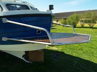

Sådär blev den tillslut....................................
Den blev fin!21.gif\
Synd bara att det är för kallt i vattnet för att bada än så länge...
Och vad blev slutnotan, om man får fråga?
//Phil
ca: 1500, men då har en kompis hjälp mig att svetsa o så lite rostfritt!! Har inte tillgång till de rätta prylarna på jobbet själv så han fick hjälpa mig, så du får nog lägga på en skaplig whiskey på det .............
:) ja fin blev den. Jag har fixat klart min med nu & jag landa på 3000kr för min....men då är bockmaskinen inräknad i det. Handla mig en egen så jag har för framtida jobb. Jag fick backa på alu-durken som jag ville ha...frun tyckte inte om det. Hadde det på förra båten & hon tyckte det var fult. Men jag är nöjd med hur den blev. Hadde inte hunnit ta bort sikan på skråvet när bilden togs så det ser lite fult ut på båten.....men inte nu.
Ps hadde ej fixat till avgasröret på denna bold heller. Den går med en böj ner igenom bryggan.
Tjena det var en fin badbrygga, fråga, vad köpte du för bock? Lite nyfiken att prova att svetsa lite själv... Vad för typ av svets och pinnar?
/Nemo
/Nemo
Ja Nemo jag handla mig en 12tons bock maskin från Jula (den går på ca 1000kr). Fungerar bar för hemma jobb & den klarar det mästa som man vill. Som det står tidigare i denna tråd så har jag haft svets tråd ok 63.20. Rören jag har använt är syrafast rf med en diameter på 33.7 med 3mm gots. Det gick 11m till hela bryggan.
