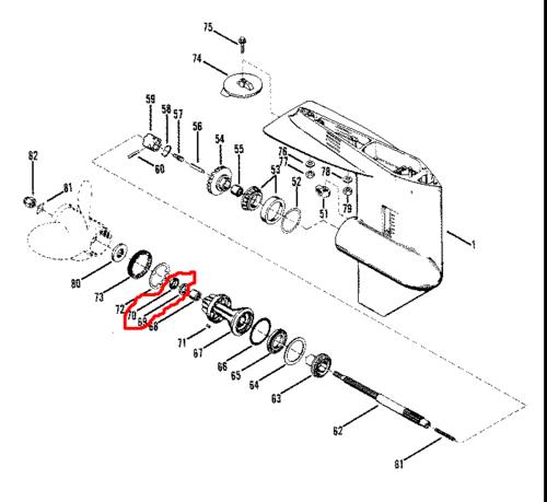

Vet någon om packboxarna till vattenhuset ska sitta åt samma håll??
Motorn är en yamaha 50hk 1990!!

Nu blir jag mörkrädd... Hus ska de sitta??? När jag monterade isär packboxarna satt dom med läpparna mot impellern. Är det fel???
Vore bra att veta då jag håller på med motorn idag. Är inte så jätte kul att slita isär fanstygetång på gång...

Med reservation att jag inte rivit en 50-hästare, men flera andra så säger jag inåt. Deras enda funktion är att se till så att pumpen verkar effektivt. Finns ju ingen olja ovanför själva pumphuset utan bara i växelhuset under. När motorn går bygger då pumpen upp ett tryck samt skapar en vattenpelare hela vägen upp till blocket. Det trycket vill man hålla kvar, hindra vatten från att tryckas ner i växelhuset resp spruta upp i motorns rigg.
