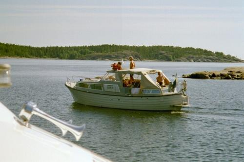

Hej Igen!
Sitter och läser i forumet och börjer fundera på det här med bärplan som några skriver om. Min Polar har inga bärplan och det är klart att nog sänker hon aktern en hel del vid gång. Vad skulle det innebära om jag monterade bärplan förutom en högre akter. Skulle hon gå lättare/billigare i maschfart? Finns det någon som tillverkat egna som kan lägga ut bilder/ritningar? Går det att få tag på nån typ av bärplan i handeln som kan passa?
Hörs/ B
