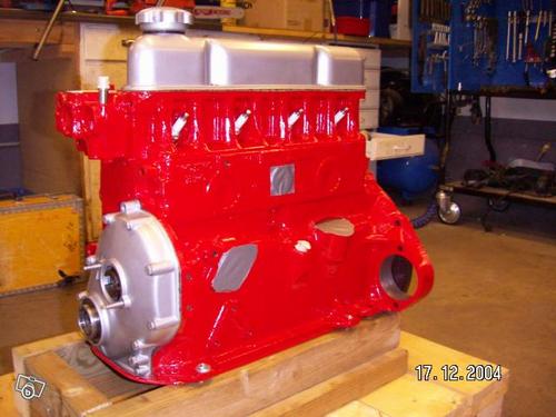

Det finns även en firma (finns förodligen många) som renoverar volvomotorer och säljer dem i (till synes) mycket gott skick - Se bild!
/Marcus. (har oxå en AQ115)
