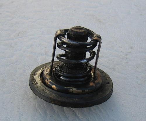

Termostathus MD5A byte termostat
Jag plockade ur termostaten i går för att fylla motorn med glykolblandning. Till min förvåning var termostaten helt svart & sönderrostad på en del ställen. Det fanns ingen packning mellan termostathus & blocket! Enligt instruktionsboken som jag har skriver dem att man skall byta packning innan man skruvar på termostathuset! Var skall denna packning finnas? Lite fundersam då jag inte hittade någon när jag skruvade isär termostathuset. Sen hade jag problem med att sätta tillbaka dem tre kopparrören som är kopplade till termostathuset. Bör man även byta packningarna på rören? Då dem liksom inte vill stanna i det rätta läget utan gärna kryper ur när man skruvar fast termostathuset i det rätta läget. Någon som haft liknande problem?
Jag har för mig att det är en vanlig papperspackning. Rören är koppar och böjer sig lätt men dom måste sitta i annars läcker det, så det är bara att bocka dom tills dom sitter där dom ska. Det finns en PDF från NF SWE 351 om skötsel och handhavande av denna dieselklump. Har du sett den? Här

Himla bra sida det där! Men jag hittar ingen packning mellan termostathus och blocket! Det kanse inte skall finnas någon packning där. Den man bör byta är kanske den på själva termostaten.
Är det en gummiring/packning på termostaten? I så fall ska det inte vara någon mer packning.
Twix! Ja det är ju en gummipackning på termostaten! Okay då skall jag bara köpa nya tätningar för rör anslutningarna. Dem verkar lite torra & sköra. Verkar aldrig varit bytta!
Nu har jag varit iväg och pillat med termostaten. Först provade jag att bara plocka ur termostaten och skruva ihop termostathuset igen. Men när jag startade motorn sprutatde det glykolblandning runt hela motorn. Ett helsike att torka rent då det är jäkligt trångt! Sen kom jag på den fiffiga iden att plocka bort den gummipackning som sitter runt termostaten och satte in den imellan termostathus och blocket. Nu funkade det perfekt och glykolen är förhoppningsvis fördelad där den skall vara.
Trist att instruktionböckerna inte förklarar närmare vilken packning som skall sitta var.
