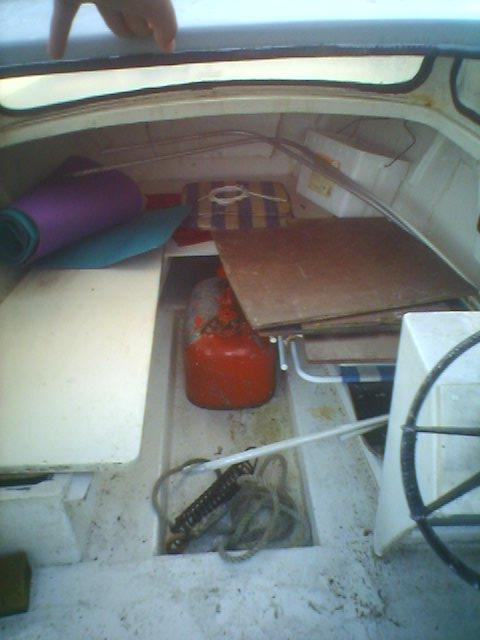

Jag har köpt en motorbåt billigt som har legat under vatten i 1 år
Nu ska jag fixa till den hade jag tänkt kan jag få lite tips.
Bilder finns på http://theshadow.se/baten/
Det är ett plast skrov på den hur får man det fint
ge mig massa förslag... Tack :=)
Skaffa en billig polermaskin å kör med rubbing å vax så borde den bli lite snyggare yta på den. Å vill du lägga ännu mer pengar på båten så är väl en omlackering givetvis ännu bättre men dyrt..
mvh Ohlsson
Hmm..
Vrakpris antar jag.....
Skall du få den snygg på insidan så rekomenderar jag att du målar/rollar med topcoat.
Finns i lite olika kulörer..
Om man skulle slipa båten utsidans om insidan då och sen måla o polera vad tror ni om det?
Jag skulle nog göra som Aborren skrev tidigare.
Rubba och polera i första hand! Prova på en liten bit och se hur det blir.
Om du inte är nöjd med resultatet så får du slipa ner (matta) båten och måla om den med 2-komponents färg! T.ex. Perfection.
