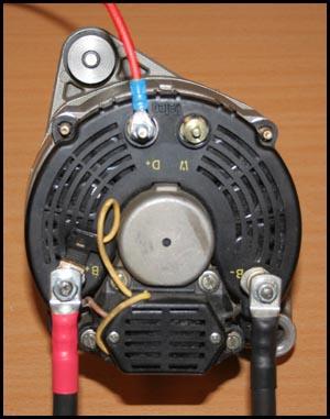

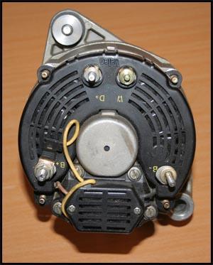

Är det den översta gula kabeln på bilagd bild som är avkänningskabeln?
(Bild från Skyllermarks.se)

..och om den över gula kabeln på bilden ovan är den aktuella avkänningskabeln?
/Jonas
Jaha, jag tror att det är den övre gula som skall dras ut. Det sitter nog ett stift på den. Jag tror att den nya avkännarledningen skall sitta där. Men jag minns inte riktigt, det var några år sedan jag gjorde det på min förra båt! -Kanske någon annan som vet?

Iof vore det intressant att ta reda på vilken av dina bruna kablar som är sensorkabel (liknar det inte bilden ovan?)

...men en brun kabel på varje sida av regulatorklumpen, ungefär som den bruna som skymtar mellan de gula på bilagd bild (bild från skyllermarks.se)
En av dem till och den andra till - på generatorn.
Menar du att ngn av dem ändå är en avkänningskabel som kan flyttas till Batt ?
OK då är inte de bruna kablarna aktuella, men en sensorkabel skall gå att koppla in i det här läget och det borde vara till D plus. Ring Drevia och fråga var sensorkabeln skall kopplas in!
/RR
