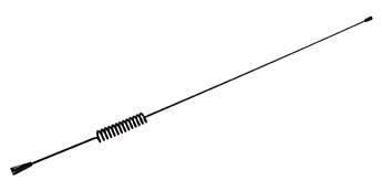

Jag har förlorat sprötet till min kombinationsantenn för VHF, NMT450/900 och FM-radio. Skulle bli mycket glad om jag kan hitta en reservdel.
Antennen tillverkades under 90-talet av svenska Lafayette Radio i Göteborg med beteckningen AF-1. Jag köpte min 1992 hos Nobelius elektronik i Sthlm. Men Lafayette gick i konkurs och något reservdelslager lär inte finnas kvar, enligt Nobelius.
Antennen är svart med 4 st korta, horisontella, böjliga jordplans-spröt. Samt ett antennspröt ca 0,5 m långt med en liten spiral på mitten. Alla 5 spröten går att montera bort. Jag tror att det är en kvartsvåg-antenn.
Antennen ska monteras i ett rör med diametern ca 25mm. I botten av fästet kan man skruva fast en stickkontakt för antennkabeln av typen N-kontakt. Till antennen hör ett filter med BNC-anslutningar för kablarna.
Jag är oerhört tacksam för alla tips som kan leda till att jag slipper a) köpa en ny kombinationsantenn (finns det?) B) bygga ett nytt fäste för denna i masttoppen och c) kapa och löda på en ny stickkontakt eller d) dra en helt ny kabel genom masten osv.
Jag behöver egentligen bara det centrala sprötet men köper gärna en helt ny antenn, om en sådan finns någonstans.
Bifogar ett foto där man ser antennen utan det centrala antennsprötet.

Det låter som att det är Biltema som kan lösa ditt problem. Du måste söka under Teknik för att hitta bitarna på artikelnummer, fäste för jordplansmontage artikelnr: 31-180 á 129:- med spröt för 450 Mhz bandet artilelnr: 31-183 á 39:90:- eller artikelnr: 31-185 för 900 Mhz bandet, som liknar det du beskriver att du saknar
Tack Stickan för ditt tips!
Ska göra ett besök på Biltema snarast. En extra komplikation som jag inte skrev om är att även kupolmuttern av plast på ovansidan av antennfoten följde med när sprötet lossnade. Men har jag bara ett spröt så ska det väl alltid gå att montera ihop något lämpligt med lödkolv eller Araldit...
