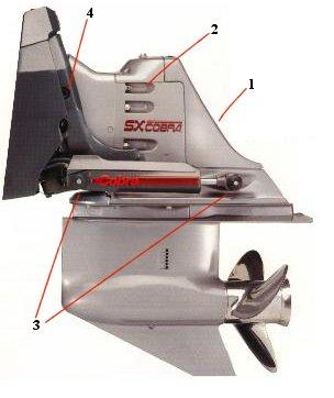

Om det gäller att lossa drevet från båten för te.x byte av bälgar o stödlager så kan du göra som jag gjorde.. (vet ej om en fackman hade gjort likadant )
1. lossa kåpan 3 skruv och lossa växelvajern från vxl föraren.
2. lossa dessa 6 skruvar (3 på varje sida)låt 2 vara kvar lite löst så länge.
3. lossa powertrim kolvarna i båda ändar och lyft av dom (skall hänga kvar i en säkerhetsvajer oljeslangarna.)
därefter rekomenderar jag att man är två personer och lossa nr 2 färdigt för att sedan lyfta ur drevet.
För att byta bälgar och stödlager måste sedan nästa del bort också vilken lossas på nr 4. ( det är en ½ insexnyckel, var NOGA med att inte försöka med fel, då får du aldrig av det eftersom skruven då blir rund.)

Måste verklgien 4:an bort för att byta stödlagret? Tänkte byta stödlager under helgen. Men 4:an behöver väl inte bort för det? Räcker väl att ta bort själva drevet.
Mvh
Kristian
Japp, det räcker att ta bort drevet. Man kommer åt att byta både bälgar och lager utan problem.
