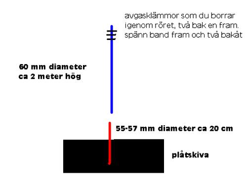

Jag gjorde så här, tog ett galvat rör 60mm i diameter ca 2 meter högt, tog sedan en plåtskiva som passade lämpligt i båten, svetsade på ett rör på 10-15 cm högt mitt på plattan och ca 57mm i diameter! trär sedan det två meter höga röret över och sedan är det klart! se dålig skiss..
Sedan tar du ett spänband som får gå fram till fören, det är detta spänband som tar all kraft. alltså rekomenderas det att du tar det igenom öglan under nosen, Sedan två spänband som går snett bakåt till lämpligt ställe!! sen är det bara att åka!

okej men sån pinne upp är de inte lätt att den går av eller blir de inte så stort tryck på den ? asså inte att röret går av utan att bandet fram går av måste de inte va nåra åt sidorna me om man svänger så blir ju trycket åt ett annat håll å om åkaren svänger innan han ska hoppa ?
Nej visst inte det snyggaste, därför delar man ju då rören i två delar! så man kan plocka bort det dom dagarna man skall ragga damer på stranden!! du får ju ha två band som går bakåt barbord&styrbord om motorn! detta behövs på vissa.. och på vissa inte.. men se till att du spänner den ordentligt framtill, det är dit all kraft går, så linan framtil tar all kraft som wakeboad åkaren skapar, två spänband baktill för att få den att stå stabilt!! Inga som helst problem med något som går sönder, bara att köra!!
Jag har meckat ihop ett liknande, och är jäkligt nöjd med resultatet än så länge (kan kanske bero på att jag inte hunnit prova för motorn e kass smiley-frown.gif\). Skitlätt att ta bort pylonen, och man sätter dit det i en handvändning. Dessutom en lösning som man själv knåpar ihop på några timmar. Skall man impa på brudar så handlar det nog mer om hur man åker wakeboard, inte hur pylonen/targabågen ser ut. smiley-wink.gif\
Hur tjock är plåtplattan? Hur sitter den plattan fast i båten? Behöver wakeboardlinan sitta 2 meter över vattennivån helt enkelt?
Min botten platta är kanske 3 mm och ligger bara i durken på båten, behövs inte några skruvar eller annat, sitter på plats med hjälp av spänbanden! Du kan ju göra den precis hur kort du vil, men mäter du ett torn så är det ca 2 meter, ganska lämplig höjd!
Jag har satt fast min bottenplatta med mutternit (http://www.biltema.se/products/product.asp?iSecId=885&iItemId=80858). Tycker det känns bättre om den sitter fast. Om den mot all förmodan skulle lossna är det nog en hel del kraft som man inte vill ha på sig... Mutternitarna går bara upp någon milimeter och syns/märks knappt. vill man kan man ha bottenplattan kvar, eller så skrivar man bara bort den. Går på några sekunder med en skruvdragare.
Om det skulle vara så att spänbandet föröver går sönder, spelar det ingen roll hur du har satt fast den i båten, det kommer ryka ändå!! bara att hoppas att den missar båten och åker i vattnet! :)

Jag menar inte om spännbandet går av, utan om bottenplattan skulle glida undan. Då skulle inte jag vilja hamna under spännbandet eller få pylonen på mig. Självklart får alla göra som man vill, men personligen har jag iom utövandet av en del andra risksporter lärt mig att risktagande alltid bör medföra en stor portion säkerhetstänkande. Den dagen din bottenplatta glider, pylonen dras bakåt och du får bottenplattan likt en katapult i pallet ångrar du dig. Risken kanske är en på tusen, men för mig räcker det.

Ska bara säga att jag har fixat en pylon nu o de fungerar så sjukt bra! Sätter wake to wake nu, inte ens i närheten förut, så de gör skillnad! SVetsade enligt skiss ovan, men med ett 2mm tjockt 40mm i diameter järnrör som ja sedan målade med rostskyddsfärg. Mkt billigt och mycket bra!
