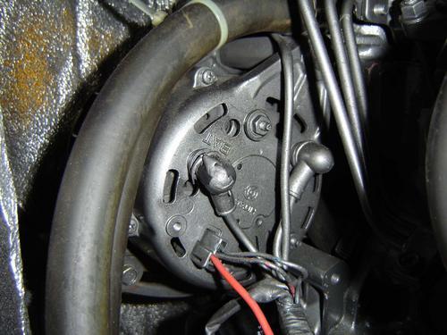

Upptäckte vid en mätning med multimetern ett spänningsfall i laddströmmen. Generatorn gav 14.24 Volt och batterierna fick endast 14.04 Volt. Hur skall jag på bästa sätt gå tillväga för att felsöka, vad som orsakar problemet? Generatorn kommer väl aldrig att kunna ladda batterierna fulla, med ett så stort spänningsfall?)
-Batterierna var tämligen urladdade vi mätningen, varför regulatorn inte borde begränsat laddströmmen.
-Skiljerelä finns, men ej diodbrygga.
-Kablarna är grova, men kopplade via startmotorn och ej direkt till batteriet.
/RR
