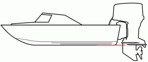

Ska hänga på nya motorn någon dag snart och undrar hur man vet vilken höjd/djup motorn ska sitta på?
Höjd:
Montera motorn så den s k antikavitationsplattan hamnar i linje med kölens centrumlinje. Se bilden (klicka på den för förstoring).
Detta är utgångspunkten. Sen kan man ev höja motorn ett eller två hål för att ev få nån knop till i fart men risk att propellern suger luft speciellt vid svängar om motorn hamnar för högt. Man får pröva sig fram i så fall. Anledningen att man ev vill ha motorn lite högre är att mindre del av växelhuset befinner sig i vattnet då och gör lite mindre vattenmotstånd och därmed går det lite fortare.

Ok!
för som det är nu så blir den till att sitta 5cm under bottennivå på båten.
så jag får väl palla upp den med ett fyrkantsjärn som på den andra länken!
Du bör montera motorn lite högre än i linje med botten på båten. Antikavitationsplattan bör ligga c:a 18 mm över botten.
