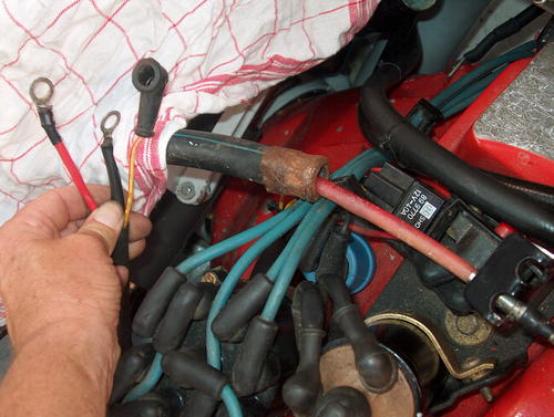

Hej är det någon som vet var dom här tre kablarna ska fästas. sitter på en volvo penta 271 a kablarna kommer från ett relä enligt foto,bifogar ett foto.relät sitter under den röda vajern.
Hej Urban
Dom tre kablarna du visar på bilden kommer du att behöva för att starta motorn.
Den röda skall anslutas till plus på startmotorn (stor pinnskruv på startmotorns solenoid).
Den svarta skall anslutas till minus(gods) tex skruv på svänghjulskåpan.
Den gul-röda skall anslutas till uttag 50 på startmotorn (liten pinnskruv på startmotorns solenoid).
Reläet är till för att tändningslåset inte skall belastas med strömmen som startmotorns solenoid kräver.
Mvh Roger
Ganska korrekt.
Den tunna kabeln ar just manover strommen fran start relaet for solenoiden pa startmotorn.
De andra kablarna ar matning FRAN batteriet (men de ansluts pa startmotorn) via automatsakringen (rod knapp) och sen vidare till de forbrukare som sitter pa just denna kretsen (pa mindre batar ofta lika med den enda kretsen).
Du kan se hur det ar kopplat pa min bat (korten tagna forra aret INNAN genomgang, renovering, och malning - idag ser det betydligt battre ut).
