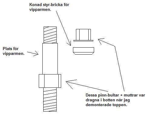

Vet någon av er förresten om man behöver ställa ventilerna på denna båten. Det enda som kan ha hänt är ju om topplockspackningen skiljer något. Vipporna drar man ju i botten, precis som innan. Samma stötstänger etc är det ju på den. Kan det bli ändrade inställningar på dem. Tacksam för hjälp.

När jag läser hur du justerar ventilerna på den nyligen hopplockade motorn blir jag fundersam och tror att du kommer att få problem  samt att jag undrar var du fått uppgifterna om att dra vipporna i botten ifrån?
Alla Amerikanska motorer i vinkel  med hydrauliska lyftare som jag har jobbat med skall vridas upp i ett visst läge och därefter skall vissa ventiler justeras så att man drar åt muttern på vipparmen samtidigt som man snurrar på stötstången snurrandet på stötstången kan med fördel ersättas av ett bladmåtts tunnaste 0,05mm mellan vipparmen och ventilskaftet för att känna när det börjar gå tungt ligga an sedan drar man åt 3/4 till 1/1 varv beroende på motor sedan vrider man upp motorn till nästa justeringsläge.
Mvh Roger

Självklart ska jag ju inte dra vipporna i botten, utan de pinnbultar o muttrar till dito. Se min vetenskapliga skiss i paint :-).
Är det fortfarande då som du säger att man skall justera dem på ditt sätt ?
Jag har ju endast monterat bort muttern o den konade brickan för att lyfta av vipp-armen. Muttern var ju dragen i botten på pinnbulten redan då jag monterade av vipporna. Dessutom finns det ju ett moment man ska dra för dessa muttrar. Kan det bli fel ??
Kom gärna med åsikter då jag ska lyfta i motorn idag eller morgon.

Hej Johan
Efter som jag inte har tillgång till en verkstadshandbok till din motor föreslår jag att du ringer till en Volvo Penta auktoriseradverkstad och frågar hur det skall vara.
Blir det fel kanske ventilerna tar i kolv topparna,prova att dra runt motorn för hand först.

Pratade igår med American Racing och de säger att de är självjusterande OM pinnbulten jag ritade tidigare ser ut som den gör. Vilket den gör förstås :-) (motorn går för övrigt runt finfint när man drar runt den)
Kollade lite snabbt i början efter en sådan service-handbok men då utan resultat. Och eftersom jag mekat en hel del bilmotorer så skulle det vara fullt av sådana böcker på min bokhylla ;-)
Och då allt har gått ganska smärtfritt så tyckte jag att det känns onödigt att köpa en bok bara för o få veta om ventilerna är självjusterande eller inte. När det finns så mycket kunnigt/hjälpsamt folk på detta forumet samt bra kontakt med de leverantörer av delar jag haft.
Men håller med er helt, brukar få tag i den digitala handboken för de motorerna jag behöver hjälp med, betydligt enklare med sökfunktioner mm.
