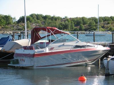

Båten var packad och klar för en härlig semester på havet. Nu skulle vi bara starta motorn och ge oss iväg. Startmotorn drog runt och nu var det dags.......men nä, inte ett tändande. Flera gånger försökte jag men tji fick vi. Va f..n !
Bensin kommer fram till förgasarn men inte ett tändande. Hällde K-sprit i tanken och bytte bränslefilter men inte då.
Kollade tändspole, bytte till en ny, inte då heller. Kollade fördelaren, ingen fukt eller annat som såg konstigt ut. Ryckte i kablar m.m. till bl.a. tändenehten (Thunderbolt IV).
Hjälp ! Båten är lastad och vi vill ut på semester ! Är det nån som har nån aning om vad jag skall göra ? Motorn är en Mercruiser 5.7 L.
