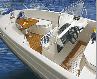

En annan båt som jag nog skulle spana in lite närmare är Ryds 568 GT. Med 80-115 hk 4-takt (t ex Mercury 80, 100 el 115 EFI) eller direkinsprutad 2-takt (t ex Mercury Optimax 90 el 115 hk). Den har en bred och fin mitt-sidoconsole, se bilden ovan till höger.

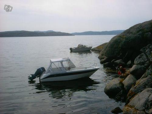

Ska du åka inomskärs och ha en barnvänlig, underhållsfri och gungningsfri båt som ändå klarar av både vattenskidor, fiske och övernattningar så ligger det ute en lika dan som min på blocket till helrättpris dock med på tok för liten motor men 4 taktarn som ingår är ju lättsåld.  obs 2 st ligger på blocket just nu men det är den billigaste jag syftar på.
Inte riktigt den typ av båt jag tänkt mig...men annorlunda12.gif\
Gäst
Det handlar bara om att vidga sin vyer lite, när jag handlade min ångrade sig ägaren och hör och häpna han lyckades hitta en lika dan och slog till direkt.  Den är inte bara ful som stryk utan har även en fantastisk historia med vapen klassning och Kaddaffi affär, den lämnar garanterat ingen oberörd. 14.gif\  men mitt tips är skaffa den båt du verkligen vill ha köp inget substitut bara för att du väntar ut rätt pris.
