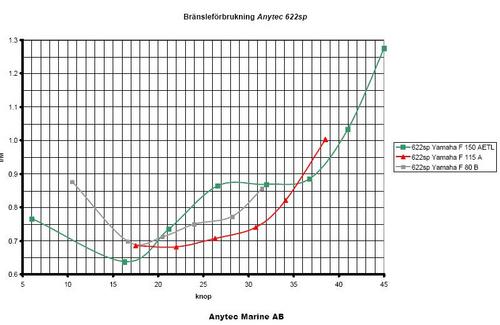

Absolut ingen idiotisk fråga. Min båt skall t.ex. dra närmare 0,8 l/sjömil i fem knop och 0,64 liter i 17 knop. Du kan se exakt på testschemat jag skickat med. Notera också att olika motorer har olika optimala hastigheter på samma båt beroende på storleken. I testen kan du t.ex. se att just denna båt går billigare i 35 knop än i 27 med en Yamaha 150 hk. Med 115 hk drar den mindre i 22 knop än i 18 knop.

Att tänka på är att andra motormärken kan ha andra förutsättningar då Suzuki t.ex. kräver högre stigning än Yamaha på propellern. Testen jag skickat med gäller bara Yamaha.
Vill du få reda på exakt information för just din båt och motor kan du förhoppningsvis sätta i en flödesmätare så får du exakt information hur just din båt drar i olika farter. För Suzuki har t.ex. vissa modeller från Lowrance och Garmin detta stöd. Stödet som din motor då skall ha och kunna leverera ut heter NMEA 2000.
