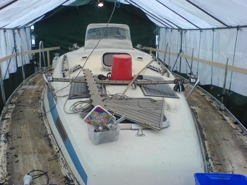

per-s 0 Postad 2 Januari , 2007 Hoppas jag lyckats få med bilder nu!! Dela detta inlägg Länk till inlägg Dela på andra webbplatser

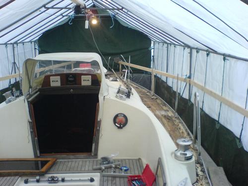

per-s 0 Postad 2 Januari , 2007 En rivningsbild till! Dela detta inlägg Länk till inlägg Dela på andra webbplatser
per-s 0 Postad 2 Januari , 2007 Dax för inpassning!! Dela detta inlägg Länk till inlägg Dela på andra webbplatser
per-s 0 Postad 2 Januari , 2007 Så här blev det!! Dela detta inlägg Länk till inlägg Dela på andra webbplatser
Consensus 5 Postad 2 Januari , 2007 Snyggt! Dela detta inlägg Länk till inlägg Dela på andra webbplatser
