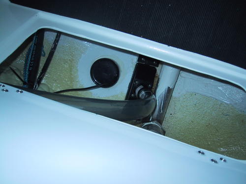

Jag sökte runt lite på min hårddisk och hittade några bilder av mitt montage.
Det fungerar mycket bra och har aldrig varit nåt problem med placeringen där. Det är viktigt att du har den ganska långt akterut ungefär där jag har min för där har alltid skrovet kontakt med vattnet. Det får inte bli nåt luft emellan givaren-skrovet-vattnet.
Jag satt fast min puckgivare med Sikaflex 291 (så jag i framtiden kan ta lös den om jag skulle behöva).
Sladden drog jag över tanken (jag har gjort luckan öppningsbar över tanken så jag kom åt mycket lätt) och sen höger genom skrovbalken och upp till instrumentpanelen. Det går även att dra sladden direkt tvärs balken (ovan balken) ungefär i höjd med givarens placering. Jag har i alla fall en glugg där i balkens överkant på min 5820. Där har jag dock länspump-slangen dragen igenom (se bilden på den slang som sticker iväg åt vänster på bilden).
/Bo

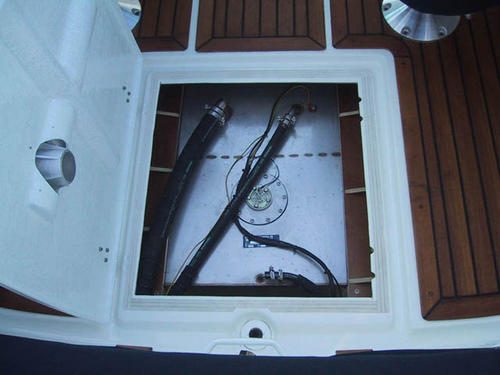

Å så kanske du ville se min öppningsbara lucka.
På bilden har jag ett provisorisk tankstöd av plywood som jag hade för två år sedan då tanken lossnade ur sitt flytskum som den satt fast med. Det visade sig att Yamarin slarvat med skummet, massa luft mellan tanken och balkarna som tanken i princip hänger i med hjälp av en massa flytskum. Tur att jag hade gjort luckan öppningsbar innan detta inträffade. Jag kollar alltid tanken innan och efter jag åkt med båten. Det åtgärdades på garantin. Det är bensinläckage jag kollar efter i första hand. Yamarin har inte längre flytskum i nyare årsmodeller av 5820/58BR (jag har en 2003) samt 5920/59DC. Tanken sitter numera fast med spännband. Dessutom är tanken numera på 95 liter (min är bara på 80 liter som är i minsta laget).

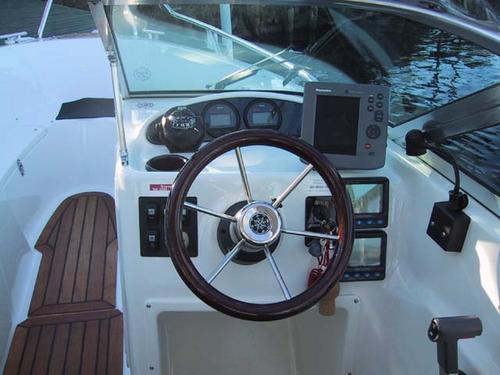

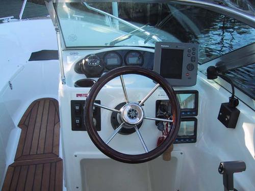

Å så ekolodsinstrumentet vid förarplatsen. Det är ett Navman 3100 Depth (egentligen för segelbåtar men jag föredrar stor tydliga siffror även om instrumentet blir ganska stort). Det övre är ekolodsinstrumentet, det nedre är en Navman 3100 Fuel bränsleflödesmätare.
/Bo
