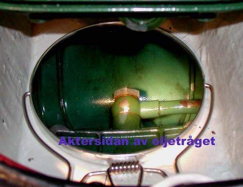

Har efter många om och men fått igång motorn med goda råd från Consensus. Ny matarpump var medicinen. Tyvärr går den upp och ner i varv på tomgång. Vad kan det bero på? Den nästan stannar ibland.
Det finns en banjokoppling, NV 19, på aktersidan av oljetråget. Hos Volvo vet man inte heller vad det är. Se bild

Jag har själv en MD2030 så banjokopplingen vet jag inget om. Kan det vara ett sätt att sugtömma oljan? På min motor sitter det ett speciellt sugtömningsrör på tråget så att man slipper pilla ner en slang i röret för oljestickan. Alternativt kan det vara dräneringen för kylvattnet.
Tack för webadressen. Har bifogat bild på kopplingen. Har fått förslag på en backventil på inloppsslangen. Kan det vara något?
Backventil för att soppan inte ska rinna tillbaks till tanken? Det ska den ju inte göra ändå om allt står rätt till.
Suger bränsleröret från botten på tanken? Det ska det göra. Har du verkligen kollat alla tänkbara luftläckor på bränsleslangarna?
Banjoröret ser ut som ett sugtömnningsrör, vart tar röret vägen?
Du har väl antagligen redan fått svar, men röret som man ser på bilden går in längst ner på oljetråget, och i andra ändan på det sitter oljestickan.
Det är alltså enbart till för oljestickan samt för att kunna suga ut olja vid oljebyte.
