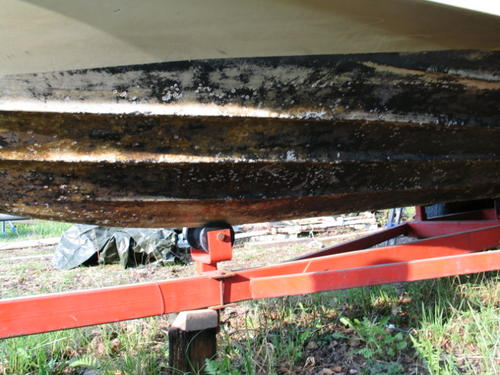

Gronlund 0 Postad 2 Juni , 2006 Har köpt en båt som behöver lite omvårdnad. Bla annat är botten och rigg full av hårda små ringar och märken (se bild) efter havstulpaner. Bottenfärgen ser riktigt kass ut dessutom. Hur får man bort tulpanerna på bästa sätt? Är det bara att plocka fram slipmaskinen eller går det med något mirakelmedel? Hur får jag henne att skina som ny igen? Tacksam för svar! Dela detta inlägg Länk till inlägg Dela på andra webbplatser
rikard 1 Postad 2 Juni , 2006 Hej.Själv köpte jag saltsyra i en färgaffär när jag skulle göra rent mina drev, Mycket effektivt mot snäckor.Men man kommer nog inte undan att slipa med slippapper för helt rent resultat. Dela detta inlägg Länk till inlägg Dela på andra webbplatser
Gronlund 0 Postad 2 Juni , 2006 Hej! Jag har 30%-ig Teknisk saltsyra hemma, späder du ut den innan eller penslar du på koncentrerad syra? Finns det ingen risk att man bränner gelcoaten också? Dela detta inlägg Länk till inlägg Dela på andra webbplatser
rikard 1 Postad 2 Juni , 2006 Vågar inte svara på hur det tar på gel. Jag hade 30 procentig,ingen spädning som jag hällde över i en sprayflaska. Sprayade på å lät det ligga nån minut,det fräser och bubblar.. Spolade rikligt med vatten för att få bort allt.. Du kan ju prova på plasten någonstans först så du ser hur det verkar... ps/tänk på att det är syra plasthanskar Skulle tro att dina snäckor på plasten lossar rätt lätt med grovt slippapper.. Dela detta inlägg Länk till inlägg Dela på andra webbplatser
Seawolf 392 Postad 2 Juni , 2006 Blanda saltsyran med tapetklister och lägg på ett lager som stannar kvar en stund. Akta all bar hud och ögon. Rör om i geggan då och då. Skrapa och skölj sen bort det hela. Dela detta inlägg Länk till inlägg Dela på andra webbplatser

GTI06 0 Postad 7 Juni , 2006 Hej Hyfsat jobb du har skaffat dig:) Skrapa först med mjuk skrapa i plast, inte trädgårdsredskap i metall, det repar sönder gelcoaten. Syra rekommenderas inte på gelcoat. Använd sedan gelcoat cleaner på det som finns kvar efter skrapningen, slipa sedan med våtslip och gör sedan som redan var tipsat om - 2-komponent grundfärg och sedan en bra bottenfärg. Vilken du ska använda beror lite på var du bor, men västkustfärg fungerar... Till hösten - om tulpanerna sitter igen så ta dem direkt efter upptagning med högtryck och plastskrapa. Får de sitta till våren är det ett elände... Lycka till! Dela detta inlägg Länk till inlägg Dela på andra webbplatser
johan4518 0 Postad 7 Juni , 2006 jag har ju hört tvärtom att man ska låta de sitta till våren för de går lättare när de torkar, av egen erfarenhet tycker jag dock inte de spelar någon roll, fördelen med att ta de på våren är man man slipper lukta fisk efteråt Dela detta inlägg Länk till inlägg Dela på andra webbplatser
Janne111 0 Postad 7 Juni , 2006 Saltsyra..... fy fan. Särskilt på tex dev och liknande i aluminium som fråts bort. Några minuter av det är ju fan lika skadligt som att ligga i havet i 20år.... Nä, mekaniskt är bäst, slipa, skrapa. Varför hålla på ett djävla kemkrig. Dela detta inlägg Länk till inlägg Dela på andra webbplatser
Gronlund 0 Postad 8 Juni , 2006 Hej och tack för alla svar och tips! Jag var på Erlandssons brygga och spenderade närmare 3000 spänn på olika skrapor, 2-komponents epoxygrundfärg, bottenfärg och slippapper. Tack och lov släppte den gamla färgen, inklusive havstulpaner ganska lätt med enbart skrapning och slipning. Skrovet är i fint skick, pust, hittade dock några små skador på bottenstocken. Lagas lätt med lite gelcoatspackel. Så nu är det bara blåställ på och sätta igång och måla. Jag slänger upp en bild när den är färdigmålad. Som sagt, tack för alla tips! Mvh/ Mats Dela detta inlägg Länk till inlägg Dela på andra webbplatser
