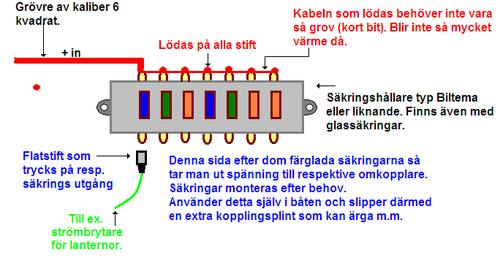

Har köpt en flipper 575 med ett ruttet elsystem och kablar till lanternor och elektronik är avklippta...hmm. Någon annan som försökt renovera och givit upp?
Saken är att jag har noll koll på hur det skall dras matning från batteriet, skall man ha kopplingsplint och i så fall var är lämpligast?
Kan jorda mot skrovet etc?
Har köpt en ny strömbrytarpanel och kablar, klämmor, kabelskor, tänger etc.
Det enda som fattas mig är lite tips och kanske en skiss om någon har.
Tackar!
En skiss va det ja. Gjorde en snabbis med säkringsdosa som finns att köpa överallt.
Kolla om den hjälper dig.
För jordkablar finns de kopplingsplint av metall som man matar med en grövre huvudkabel och förgrenar vid plinten. Alla plintar kan sättas mot plast, eller trä.
Lycka till.
