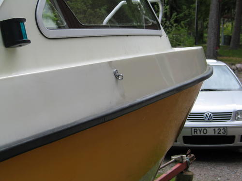

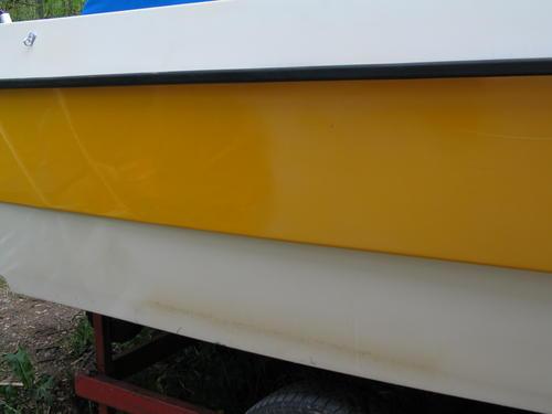

Här kommer några före och efterbilder på min skuta.
Kolla finishen! Och detta är innan vaxning, då blev ännu blankare!
En till på fribordet, polerat till vänster och matt gelcoat till höger.
