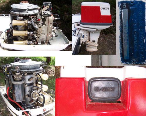

Det är en Monark/Crescent/Archimedes-Penta från tiden kring 1970. Har den tre förgasare kan det vara en 500 cm3 45 hk eller en 600 cm3 55 hk, det går inte att avgöra på din bild. (Har den bara en förgasare är det en 500 cm3 35 hk.) Så vitt jag vet har 500 cm3 motorerna ett ganska platt topplock (egentligen bara kylvattenmantelns lock) medan 600 cm3 har en markerad knöl kring varje tändstift. Jag tror säkert att Emilssons Motor i Göteborg kan tala om vilken modell det är utifrån ser.numret. De kan nog också ha de delar du behöver. Kolla med dem först så att du inte köper något som är helt hopplöst att få delar till.
Tack för all er hjälp! Det är knölar runt tändstiften - alltså en 55Hk då!

Hej igen...
Nu har jag köpt båten och tagit lite bättre kort på motorn!
Ska försöka få tag på rep-handbok till denna och behöver därför veta ordentligt ;-)
/Magnus
Ring till Marinhallen, kanske har handbok eller kan tipsa var du kan få tag i en (eller du har kanske redan ringt dit? - såg att du fixad impeller m m från Eskilstuna). De har nog också reservdelar till motorn. Serienr som du har är värdefullt för att få reda på årsmodell.
Lycka till med båt och motor i sommar!
