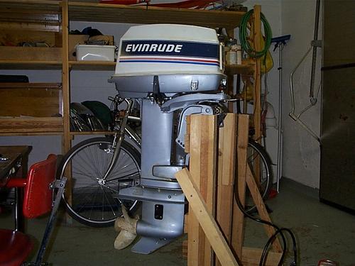

Lång eller kort rigg????
Jag undrar om ngn kan se på bilden om motorn är av typen lång eller kort rigg??
Tacksam för snabba svar / Mattias
Det var verkligen ett snabbt svar =). Kan ngn kanske också årsmodell på motorn?
Mattias -glad för att ha hittat ett kanonforum.
Kolla motornumret på en av frysbrickorna på motorblocket och surfa sedan in på www.marinshopen.se och kolla modellguiden där.
mvh
Jan
Mät, (ex med tumstock) lång lite över 500 mm och en kort något under 400./Nitro
Jag skulle nog säga att den är kort. svårt när man inte har ngt o jämföra med.......
Då är det konstaterat att det är en kort rigg på motorn. Tack för alla svar.
