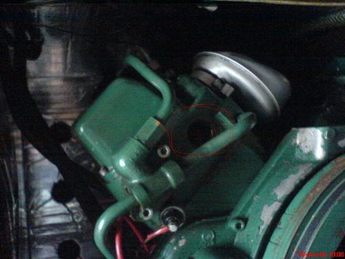

Vatteläckage MD5, Saknas frysplugg eller? Hjälp!
Startade båten för första gången nu vid sjösättningen och såg då att vatten kom ut ur ett hål i motorblocket i jämnhöjd med luftintaget men på samma sida som svänghjulet. Jag undrar vad detta hålet är för något. Ska det sitta något där eller är det så att något annat är trasigt och därför kommer det ut vatten där?
Bifogar bild på hålet.

det ser ut som en sprängd frostplugg. Kolla på en sprängsskiss.
En sak sak är if. säker, det skall inte skvätt ut vatten där.
/B
Här har du Drevia i Lysekils bruksanvisning och pris..
1. Så här tar du bort frostpluggar: Borra ett hål, stick in en skruvmejsel och knäck till. Då lossar pluggen. När du är klar och skall montera tillbaks nya pluggar gör du så här. Skrapa anläggningsytan på limpan så att den är ren och skarp. Stryk ett tunnt lager permatex. Tryck dit frostpluggen. Sikta noga med en kulhammare och slå ett välriktat hårt slag i mitten. Då expanderar frostpluggen och ytorna blir täta.
2. Pluggarna kostar 28:- per styck inkl moms.
//Mats
Eller håll kulan på kulhammaren emot, och slå till med en annan hammare på kulhammaren... Nästan omöjligt att missa då;-
/Fredrik
