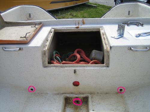

Jag undrar om det är tvunget att ha hål i båten så regnvattenet rinner ner i dubbelskrovet. Kan man spackla igen dessa för att slippa ha vatten där hela tiden? Läste att någon på forumet hade gjort det????
Se bild, rosa, (Det finns fler småhål än de på bilden)
Jag har Dyvika i aktern.
MVH/Dadde
Dom hålen är inte in i dubbelskrovet, utan bara för att det ska kunna rinna vatten ur ditt stuvutrymme...
Det ska inte finnas hål in till dubbelskrovet, men möjligtvis har nån gjort ett försök att få ut vatten som kommit in där...Men då kommer man oxå till frågan, varför har det kommit in vatten där?
De bakre hålen går inte in i utrummet där tamparna ligger (styvutrymmet?). Utan utanför detta in i ett utrymme man ej kan se, antagligen bara luft där.
Hålet i durken borde väl gå till dubbelbottnen??
Hålen verkar vara gjorda från fabrik:
MVH/Dadde
oki, då är dom yttre utrummena gjorda för att vara flythjälp om det skulle hända ngt...
Tror inte dom har öppet in till dubbelskrovet...
Hålet där nere är väl typ av en självläns...tror den ligger ett par cm över vattenlinjen när hon ligger stilla...Tanken är det att hon ska tömma sig själv när det regnar..Fast det funkar inte om hon ligger för djupt (vatten mellan skroven)
Det ska absolut inte vara hål in till utrymmet mellan skroven...
Skall jag spackla igen hålen, känns onödigt om det skall vara vatten i hålutrymmen. Nu är den ju torr, när den har legat på land ett bra tag så nu eller nästa år käns det som.
Dadde
Sätt i dyvika... Då kan du få ut vatten som hamnat på fel ställe lättare... Eller gänga i en grov rostfri bult, det räcker!
