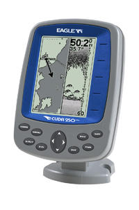

Köpte mig precis en enkel kombiprodukt http://www.navpoint.se/product_sites/eagle/ekolod/cuda250.htm
Har dock ej sjösatt än, men det verkar enkel och duger för mina ändamål, den har en standardkarta, dock är inte mindre öar å liknande med, men den har GPS och ett hyffsat ekolod en leverantören. Kostar c:a 4000 enl leveratör. Jag hade dock bonus, känner leverantören. Eagle 250 S/GPS heter den.

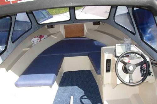

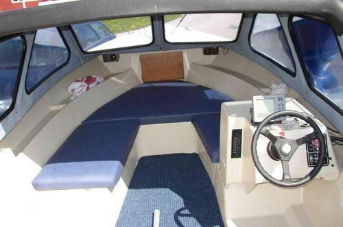

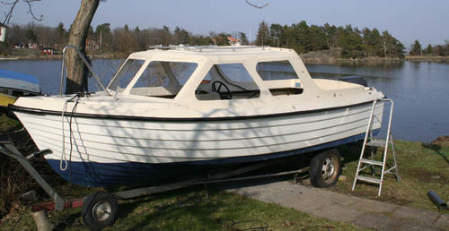

Jag renoverade min Camping förra våren. Den var riktigt skabbig med spruckna dynor och möglig stoppning. Rutorna läckte. Jag tätade rutorna med sikaflex, använde maskeringstejp så att det skulle bli snyggt (sikaflex kletar). Förra ägaren hade åtgärdat insidan av hardtopen genom att tvätta av alla fibrer med högtryckstvätt. Resultatet blev bra och jag har inte målat. Allt trä slipades och lackades. Jag köpte ett nytt ekolod (Eagle Fishmark 480) som monterades. Jag bytte ut lanternorna och satte in en manöverpanel för belysning, lanternor och länspump. Dynorna fixades till genom att jag köpte plywood, skummgummi(Jysk har billiga madrasser) och sen galon som jag klädde om dynorna med, galonen häftades fast med galvade klammrar. Gamla dynorna användes som mall. Jag målade om alla stuvutrymmen med Internationals Briteside och resultatet blev helt OK. Köpte hallmatta på metervara och klippte till och la in. Det finns lite bilder i min sjöbod. / Mvh
