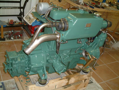

Har en Mercedes 4-cyl diesel (ungefär som den på bilden) där kylarvattnet varit fruset i vinter. Nu när jag skulle byta olja så upptäckte jag att oljetråget var tomt. Pumpade ut resten men det kom bara två liter. Fyllde på med ny olja, men den slukade hela 4-litersdunken utan att det syntes något. Eventuellt kan det ha runnit ut i kölen, men jag är inte säker då det redan skvalpade en del vatten där.

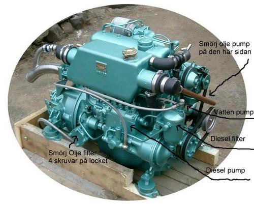

Du har kommit ganska långt. De flesta testar och förstör innan dom frågar. Lugn och fin så löser sig allt. Oljestickan sitter (har jag för mig) på motsatt sida dieselpump, ta en bild så är det lättare att förklara. För den kan vara som en plugg som sitter vågrät ner mot sumpen.../lev väl/Nitro
Hittade faktiskt en bild som fanns med i annonsen när jag köpte båten.
Oljestickan finner du på motsatt sida om dieselpumpen. Den sitter långt ner strax bakom startmotorn. Den ska inte gå att missa. smiley-wink.gif\

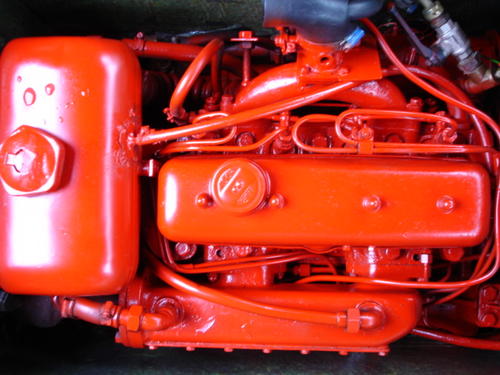

Tja... den brukar ju vara rödmärkt för att märkas lite... men det verkar ju inte duga i detta fallet. smiley-laughing.gif\ Indianmotor2.gif\
Ok, hittade en lång böjd mojäng där ni sa att oljestickan skulle sitta. Och döm om min förvåning då det visade sig att oljenivån var ganska precis rätt, mitt emellan min och max. Och riktigt klar och fin olja dessutom, alltså den jag fyllde på i förra veckan. Hittade ännu en sticka, den som hör till växelhuset. Där var nivån låg så jag fyllde på med nån röd smörja från en flaska som det stod växelhuset på eller liknande.
