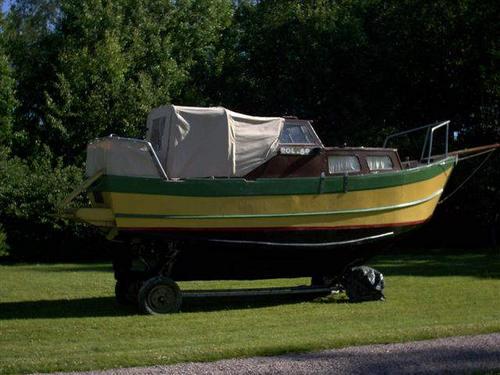

jag är helt överens,,,:-) jag har båten som är med på bild 27 fots motorseglare:-) helt färsk när de gäller båtar och renovering,,, hade ju tänkt hålla på med annat än slipa allt en gång till,,, ja köpte båten oktober 2004 och börja slipa nästan direkt och höll på hela vintern,,, trodde ju att ja INTE fuskade:-P,,, ville göra de ordentligt för att gå vidare med ombyggnad inne i båten,,, men de får ja skjuta på framtiden (slipa slipa) i år kommer den inte i sjön,,, den ska torka ;-) åkte runt och titta på båtar sommarn 2002-2004 de finns mycke fina båtar:-) men de finns de som har förstört allt de fina oxå,,, plast på trä ser inte bra ut,,,men är väll nödlösningar,,, plastar istället för att byta trä,,, som jag tror är svårt att få bra,,, om man inte har misslyckats några ggr så man får erfarenheten,,,:-) men de kostar jobb och :- med misslyckanden :-(
