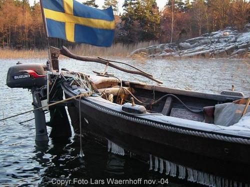

Har man ett höj -å sänkbart motorfäste kan man ha vilket som. Trol. billigare än att byta motor.
Bild. Liknande aggregat med inbyggd fjäder är ännu ett snäpp bättre. Se ex.vis Plastimo´ s.
Okey, där gick ja bet! Det var ju ett tag sen ja var Trisskeppare.
   Om ja inte missminner mig så hade ja en slags lång snurrigg som aldrig vispade ovanför vattnet, men däremot kunde ja inte vicka upp den tillräckligt för att inte släpa i vattnet. Vilket var jäkligt irriterande, och gjorde onödigt motstånd. Allri får en va nöjd!
