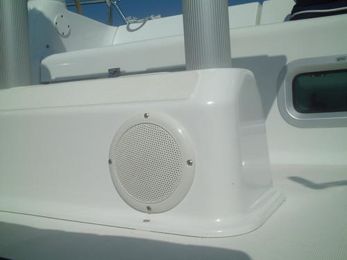

Jag funderar på att montera högtalare (vaatentäta) i sittbrunnen, är de någon som har erfarenhet vad det glle montering, hållbarhet, täthet mm. jag ska montera dessa i en segelbåt av typen Fenix
Det finns bra vattentäta högtalare för marint bruk. Clarion har en linje med både högtalare och stereo för båtar.
Poly Planar är ett annat märke, dock säljs dessa inte i Sverige men på deras hemsida finns det installationstips. Kolla dessa på:www.polyplanar.com
Pelle
En polare till mig hade en Maxi Racer med 2 st Sony 6½ marinhögtalare monterade nere i sittbrunnen mot aktern till. Det var ett grymt bra ljud i dessa, har för mig att han körde på stereons inbyggda steg. De hade suttit där i flera år. Jag tror att det lönar sig att satsa på något som är avsett för marint bruk även om det finns de som hävdar att det inte spelar någon roll.
Mvh // Sigge
Satte i ett par Panasonic marinhögtalare i sittbrunnssargarna 2001, priset var under 500.-. Båten ligger i sjön året runt och sittbrunnen täcks aldrig. Högtalarna har alltså suttit ute i ur och skur, salt, snö och is i 5 år nu och fungerar alldeles utmärkt ännu!

Tack för alla tipps, en anna fråga, behöver jag sätta något på insidan, köpte ett par vattentäta högtalare på båtmässan som ska vara vattetäta, d.v.s. räcker dett att göra ett hål för högtalarna bara?

HEj, jag har en rätt bra lösning om man har hanskfack i sittbrunnssidorna. Montera högtarlaran inne i hanskfacket så sitter dom bra mycket mer skyddade och håller säkert ett par år extra.
Har man inte handskfack så rekomenderar jag även detta! Jätterbra och praktisk för diverse föravraing som man behöver nära tillhands ute i stittbrunnen.

Tanken är att jag ska koppla högtalrana till andra utgången, det går tydligen att koppla fyra högtalra till CD-spelaren. Tanken är att kunna lysna på radion under segling och syftet är ine att störa omgivningen. Vad jag är orolig för är om högtalarna läcker vatten, om väder, vind och sol förstör högtalarna.

Jag hade ett par billiga marinhögtalare från Biltema i sittbrunnen på en tidigare båt. Dom läckte inte och lätt ok, men man är ju  gammal och halvdöv.
Marinhögtalare, 30 W
Vattensäker dubbelkonhögtalare för användning i våtutrymmen, t.ex. båten. Infälld montering. Med 5 1/2 baselement. Nom. effekt 15 W, frekvensomfång 100–7000 Hz, imp 4 W, 87 dB/1W/1m. Inbyggnadsdjup 50 mm. Monteringshål: Ø 110 mm. Lev. med kablar och monteringsdetaljer. Säljs parvis

Jag vet inte om jag är för petig på detaljer men kolla hur mycket kompassen påverkas innan du börjar såga hål.. Jag fick placera mina rätt långt ifrån för att inte påverka den.
