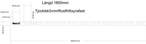

Har ett behov av vattenskärning av detaljer till min Vinco.
Den viktigaste, är det dyrt?
Hur tjockt är materialet du ska använda? Hur ser den ut?
Titta på bilden det är vad jag vill ha gjort. Bilden visar den främre delen av relingslisten. Totalt behöver jag 11 bitar a´ 1800mm.

Dyrt eller inte det första pris jag fått var 5600 moms för 11 längder a´ 1.8 meter styck. De påstår att de tar 1000:- / timme för vattenskärning och då skulle det ta 5 timmar att skära ut detaljerna. Jag vet att materialet kostar 600:- totalt. Det är synd om det kostar för mycket för det är ju en rätt trevlig läsning på att få snygga detaljer till båten. Ingen av er som har en maskin i garaget?

5 mm syrafast EN 1.4404 plåt 2000x1000 mm väger 80 kg x 35:- kg legeringstillägg 21,80:- räkna själv för en tårta ? eller 600:- ?
