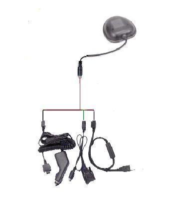

Lasse-L 341 Postad 2 Mars , 2006 Till min Haicomm HI-204E finns det med en anslutning för att kunna köra den i PS2 kontakten. Jag har inte provat, använder USB anslutningen. www.haicom.com.tw/index.shtmlwww.clover.se/ct/haicom.html Dela detta inlägg Länk till inlägg Dela på andra webbplatser

sefyr 0 Postad 2 Mars , 2006 Om du har en ps/2 kontakt från pucken så är det 5 volts matningen till pucken, och då har du oxå en 9-pol d-sub som står för kommunikationen. Vid usb anslutning sköts både spännings matning o kommunikation genom usb porten. Inga inställningar går att göra för ps/2 kontakten men däremot på seriell porten måste du checka com ports inställningarna för den com port du använder. I XP o Win2000 gå till: Kontrollpanelen>System>Maskinvara>Enhetshanteraren>Dubbel klicka på portar (Com & Lpt) välj höger mus och egenskaper på tex com1> klicka på portinställningar. Ställ in: Bitar per sekund=4800 bps, Databitar=8, Paritet=Ingen, Stoppbitar=1, Flödesreglering=Maskinvara. Sen får du kolla sjökortsprogrammets inställningar så att rätt com port är vald tex com 1 och konfigurerad med samma värden som ovan. Mvh Fredrik Dela detta inlägg Länk till inlägg Dela på andra webbplatser
Lasse-L 341 Postad 3 Mars , 2006 Får man knycka andras bilder?????????????? Dela detta inlägg Länk till inlägg Dela på andra webbplatser
Lasse-L 341 Postad 3 Mars , 2006 Otroooligt skickligt avritat. Min bild är inte ritad utan fotograferad. Visste inte att Paint var ett så utomordentligt kompetent ritprogram, skickligt att få skuggor och toningar i färgerna gratulerar. En pil i underkant haver tillkommit på min bild. Kan inte se några fler skillnader. Håll till godo. Är du blyg, eftersom du döljer dej bakom alias?? Dela detta inlägg Länk till inlägg Dela på andra webbplatser
Lasse-L 341 Postad 3 Mars , 2006 Klart man inte får! Jag har gjort bilden själv, i Paint. Jag kollade på din bild sen gjorde jag en nästan likadan. Tittar Du noga ser Du tydliga skillnader. © 2006 Rövarn Skrev du ovanför. Har du kopierta bilden!!! Du skrev att du ritat den. Jag har manualen den bilden finns inte. Dela detta inlägg Länk till inlägg Dela på andra webbplatser
sjulander 0 Postad 3 Mars , 2006 Jaha så det går inte att använda PS/2 porten som seriell alltså.Min tanke var att ha pucken som reserv gps till laptopen,och slippa göra en egen kabel alt köpa en till kabel.Pucken används till min handdator för tillfället. Dela detta inlägg Länk till inlägg Dela på andra webbplatser
Lasse-L 341 Postad 4 Mars , 2006 Till SjörövarnKlart man inte får! Jag har gjort bilden själv, i Paint. Jag kollade på din bild sen gjorde jag en nästan likadan. Tittar Du noga ser Du tydliga skillnader. En liten fråga: Din bild???? Jag har kopierat bilden från manualen, har Du problem med det eller??? Men herrejösses, vad har Du för problem??? Du har inte svarat på min fråga. Ovanstående text saxade ur Sjörövarns inlägg: Först har du ritat den, sen har du kopierat den.!!!! Din bild är en exakt kopia av min förutom pilen i underkant. Mitt problem är inte att du knyckt min bild, jag skrev ju Håll till godo. Utan att du inte är seriös. Om det finns tydliga skillnader, mellan bilderna, som du skriver, så kan du tala om var det är som skiljer så andra kan bedömma den. När du har bemött, på ett seriöst sätt, var du har fått bilden från skall jag svara på din fråga om den fortfarande är relevant. Lasse L Dela detta inlägg Länk till inlägg Dela på andra webbplatser
Lasse-L 341 Postad 4 Mars , 2006 Eftersom du inte besvarat var du fått bilden från, är vidare diskussioner med dej meningslösa. Svaret framgår ju om man kritskt granskar text och bilder. Dela detta inlägg Länk till inlägg Dela på andra webbplatser

sefyr 0 Postad 5 Mars , 2006 Nop PS/2 porten kan endast mata spänning till pucken o få kommando från mus/tgtbord. Vet inte hur mycket orginal kablaget kostar så tipset kan ju va att tex köpa en billig usb2seriell adapter på Jula för 149:- Det enda man bör komma ihåg med en sådan usb adapter är att den kan få för sig att byta den virituella com portens nr utan förvarning.Felsökning nr 1 blir då: gå in i portinställningar som jag tidigare beskrev o se vilket nr porten har. Dela detta inlägg Länk till inlägg Dela på andra webbplatser
