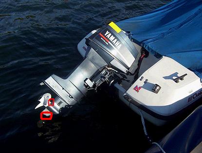

Slänger upp en bild på motorn också=)
Har markerat skadorna med röda ringar..:-)
/Marcus
Spontant känns det inte som du behöver byta hela växelhuset, skeddan är väl nästan en standardreparation, iaf för mig) smiley-embarassed.gif\
Vad den andra skadan är och beror på är lite för svårt att se.

...är inte skeddan hel så ryker propellern (och eventuellt mer, sned axel etc.) vid nästa grundstötning.

Går på grund gör man, eller åtminstone nuddar när man missbedömmer djupet och eventuella stenar..
Av två anledningar bör det kännas bäst med skedda.
1. Det krävs ytterst lite kraft för att böja till proppen. Det räcker med att motorn inte är tillräckligt upptiltad om du ska glida upp på en strand, så är det kört.
2. När du väl är på stranden så kommmer det stå 5 st tittandes på motorn och fnissa åt vilken klantskalle du är som lyckats med detta. (Trots att åtminstone 4 av dessa själva någongång gått på)
