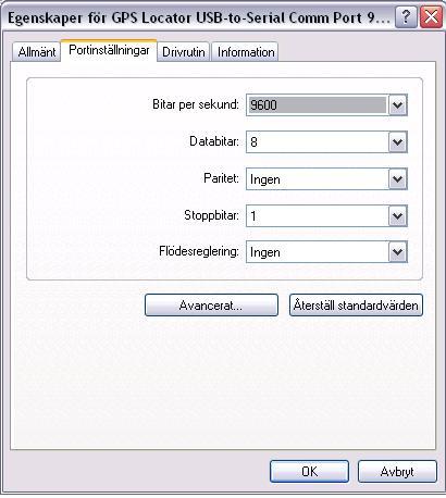

Hej. Jag får det inte att fungera med gps och sea clear. Har ställt in comport  och BPS rätt men är osäker på resten. Manualen till gpsen fanns inte som utlovat på watskis hemsida och jag ser inte i sea clears manual vad som kan vara fel.

Kan det inte vara mina inställningar i sea clear som är fel? Bilden som jag skickade i första inlägget går att förstora.

Jämför inställningarna med hyperterminalen
Comport vilken 1, 2, 3, 4,....
Paritet jämn eller ingen
7 eller 8 bitar
1 eller två stopbitar
Eftersom det funkar med hyperterminalen är det bara att ställa in SeaClear likadant
DEt är svårt för mig att veta vilka parametrar GPS:en använder, vanligtvis är det 4800, N, 8, 1
4800 Baud, Ingen paritet, 8 bitar, 1 stopbit
Min GISSNING är arr du använder fel Comport
Hej o tack för hjälpen. Jag tror att jag har hittat rätt inställinngar.  När jag sedan ställer in detta på com 4 (det står gps) och ställer in com 4 i sea clear så funkar det inte ändå. Det kanske är för dålig mottagning?
