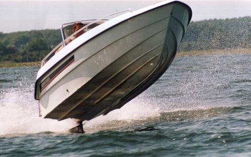

Njut av bilden så länge...440gt är väldigt trevliga i vattnet!

cooool bild....****Niiiice****

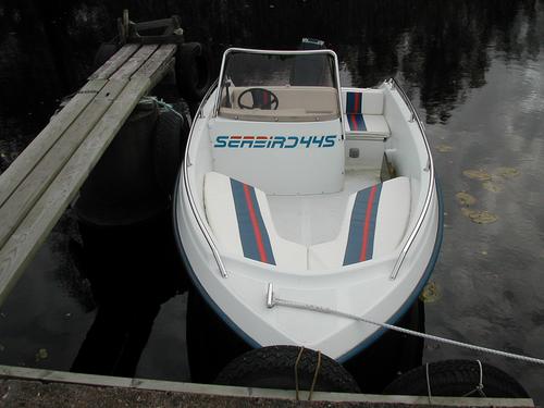

Bara 50 unka...Faktiskt helt orginal Evinrude 50 Powertrim o tilt.
Rätt så tyst motor, snål på bränsle ochså!
Hade önskat lite bättre effekt, accet va lite klent.
Båten var faktiskt en Seabird 445, men den fick Ryds dekaler sen...
Seabird var för den Amerikanska markanden, men till o med skrovnummret typskylten står det Ryds på.
