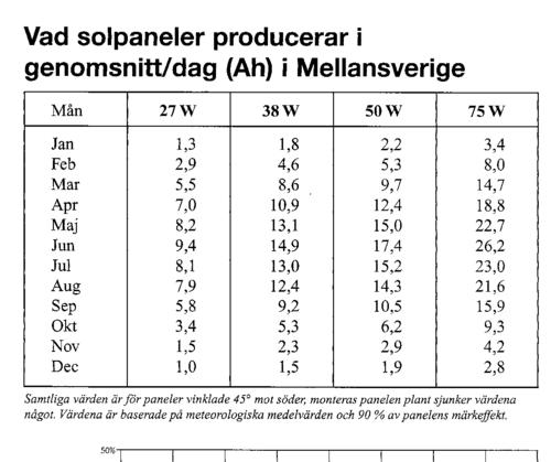

stickanh 0 Postad 16 Januari , 2006 Funkar även i regn dock med lägre kapacitet. Idealet är högsommar kl. 12.00 och molnfritt Men då är ju även luften utanför boxen varmare vilket gör att den vill ha mer kräm för att upprätthålla temperatursänkningen. Enligt brochyren vill den hålla 23-27 grader lägre temperatur inne i boxen än förhållandet utanför Bifogar en tabell från Fortum om Solpaneler Stickan/ Dela detta inlägg Länk till inlägg Dela på andra webbplatser
