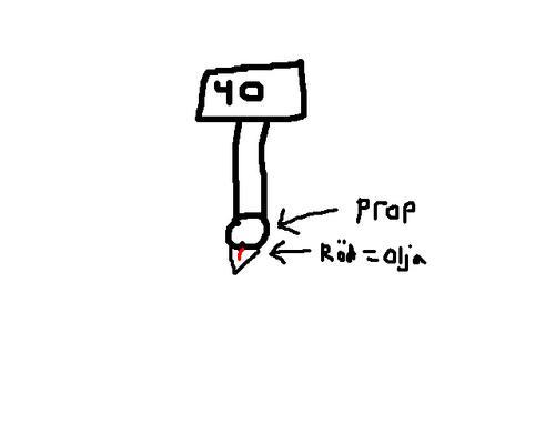

Hej alla glada båt älskare! Nu när båten skulle startas för sommarn så ficvk den för mycket olja o det rinner ut vid propelern vad kan det bero på? kan det vara problem med vro pumpen? har en johnsson 40 hk -94a
tacksam för svar!!

Är det tvåtakts olja eller olja från (växeln)drevet?
Måste vara två takts oljan.. det kom ut en redig sörja med olja från propelern oxå!
måste o måste...
Det kan vara packboxen på propaxeln....
Hur går motorn när den går? Ryker den som f_n så kan de vara pumpen...
testa genom att klämma oljeslangen till pumpen och kör på oljeblandat i tanken...
eller töm oljetanken helt och fixa till sladden till oljenivå larmet, sen låter du den gå på vanlig oljeblandad bensin...
Det rök en hel del först men igår hade vi igång den i kanske 10 min o gasa ur den o då försvann röken och den gick perfekt! men det kommer ändå svart olja vid propelern! den var svårstartad pga att det var en spricka i locket till chock dosan eller vad det heter så då kanske den pumpa fram massa olja när vi försökte starta den o att det är det som kommer ut där? Jätte skoj att någon har tid o svarar! : )
Rätt svårt att svara utan att ha sett var och hur oljan känns,luktar osv...
Det underlättar betydligt med lite bilder...
mm det är klart. är inte i stugan nu : ( men det rinner ner under propen oljan är inte specielt tjock men ganska svart o lukta inte något specielt!
