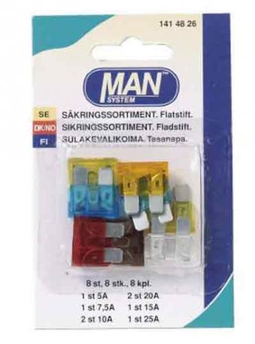

Säkringarna sitter under instrumentbrädan, på din modell så sitter det flatstift.
/Persk
Gäst Stefan
Förklara för en idiot... :-)
Vad menas med flatstift...är det en sorts säkringar eller?
Håller du med föregående talare om att det är säkringsdosor dom där svarta boxarna jag pratar om..??
//Stefan
Samma säkringar som sitter i bilar.
Svarta boxar vet jag inte om jag vill kalla det, men det kan vara reläer som du betraktar som svarta boxar.
Alla kablar du ser under instrumentbrädan går till en säkringspanel där säkringarna sitter i mitten och kablarna går in/ut från dem till div. förbrukare.
/Persk
