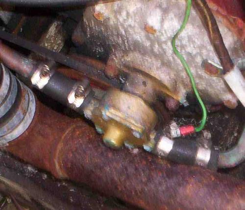

Dom gäller bara pumpen på bilden...
Vid 4000 rpm, 5 bars mottryck, 22 L/min
Vid 4000 rpm, 1 bars mottryck, 17 L/min
