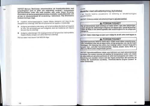

Hejsan,
Jag tänker konsevera min motor och läser i manualen, blir lite fundersam över att det står att man inte kan suga upp glykol i sjövattensystemet. Utan man skall öppna dräneringkranar och ta bort slangar. Visst borde det gå att bara suga in glykol via drevet? Man varnar också att använda glykol med propylen i vad händer då?. Kan någon snäll sjöman helst maskinist berätta för mig om detta.

Glykol i sjövattensystemet ser jag som en självklarhet. Vet inte varför det står så i din manual.

Har precis konserverat min 4,3 efi och jag gör som på marinan.Dvs glykolblandning genom drevet.Själva konserveringen går till så att du foggar genom att du häller olja i förgasaren.Detta sker samtidigt som glykol...Det är även viktigt att bränslesystemet får sitt.Innan glykol...fogging så tanka fullt med iblandning av quicksilver´ s fuel stabilaser ,varmkör,dränera sjövattensystemet och kolla att det inte är dålig genomströmning, byt olja, oljefilter, och bränslefilter det sistnämnda med c.a 5 cl fuel stab...och bensin. När du sedan kör igång med glykolen och fogging sprutas samtidigt bensinblandningen från filtret genom insprutningssystemet och förgasare.Sedan brukar jag dränera även glykolblandningen från motorn och får då bekräftat att den fyllt upp överallt.Använde i år glykol från biltema.vet inte om den är propy...men så länge som man inte blandar med ngn annan typ av glykol så anser jag att det funkar utmärkt.Tål sjövattensystemet saltvatten så nog skall det väl tåla propylenglykol?

När det gäller glykol så har ju den en fryspunkt på någonstans kring -50grC om du blandar 50-50% vatten/glykol. Detta gör att man lungt kan lämna kvar glykol i systemet under vintern. Inte ens i Korpolombolo blir det SÅ kallt inne i motorn om utetemperaturen skulle krypa under -50grC.
Finns det glykol utan propylen?

Ps jag användet propylglykol och är inte orolig. En sak till, en äldre medlem med en V8 använder diesel som frostskydd alltså ren diesel. Han sa att det gjorde man alltid förr och han tänker fortsätta med det. Ja man lär sig alltid något nytt. Vad som händer om man glömmer växel är ju intressant att få reda på.
