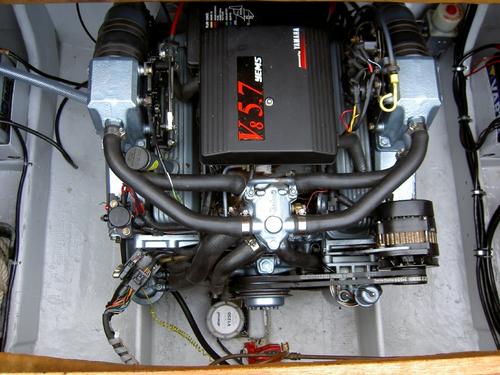

Hej på er! Har ett litet strul med min fasta bensintank i min Coronet som har en  ny VDO-givare med flottör installerad -04 med den nya tanken. Till alltsammans är det kopplat ett digitalt kombiinstrument av märket Yamaha (sitter en Yamaha V8 i) Dom två lirar ints så bra tillsammans, när tanken är halvfull så visar instrumentet tomt o när tanken är full visar den halvfull. Hur kan man fixa till det där? En annan tankgivare? Jag hittade en gammal VDO tankmätare, kan jag använda den istället? Hur ska den kopplas in? Det sitter tre kontakter på baksidan. Tacksam för lite vägledning....man vill ju inte gnistra alltför mkt ner i tanken \undefined\ Carlos
