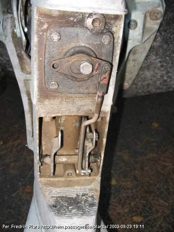

Kan någon tala om hur man fyller på olja i ett VP280-drev effektivast. Det tar ju evigheter att fylla på med tratt i oljestickshålet då luft skall ut samma väg. Finns något lufthhål man skall öppna?. Man skall väl inte fylla på de 2,6 litrarna nedifrån som på en utombordare? Förmodligen står detta i den instruktionsbok som jag saknar.
Tacksam för svar/Magnus
Här på bilden kan du se var du skall fylla på.Oljestickan skall vara urskruvad.Lossa pluggen med insexnyckel.
