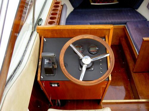

Yamahan är en sk. CETOL, med två digitala instrument. Det ena med varvräknare mm. och så huvudinstrumentet med fart, trippmät, logg bränslemätare osv.
Från huvudinstrumentet kommer en svart och en vit kabel som är avsedda att kopplas till en givare i tanken. Sedan tidigare sitter det i båten en gammal analog VDO-mätare som tidigare har fungerat bra med tankgivaren. Kruxet är att nu när jag testat att koppla samma givare på Yamaha instrumentet så funkar inte den inbyggda mätaren i denna. Jag får inte heller VDO instrumentet att fungera längre när jag försökt flytta tillbaka kablarna från givaren.
