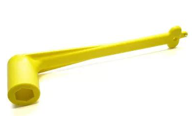

kanske finns det ett speciellt ”propellerverktyg” till Alphadreven?
1 1/16" = 27 mm hylsa men det finns ett propellermutterverktyg som har art. nr:  859046Q4 (91-859046Q4) och ser ut så här:
Flyter t.o.m. om man skulle tappa det i sjön och används även till flikbrickan som låser muttern på plats.
Passar Mercury utombordare med stora växelhuset samt Mercruiser Alpha One och Bravo I drev.
Kostar ca 300 kr och brukar finnas hos Mercury/Mercruiser återförsäljare.
//Pär

beställde en sådan :) ska dra båten till sjösättningsrapmen så nära marken det går so lossar jag proppen där tänkte jag
20 timmar sedan skrev Anders89:
Bra idé!
